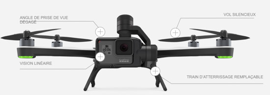

Le Karma est donc un drone plutôt compact à 4 hélices (quadrimoteur), celles-ci pouvant se replier - tout comme le train d'atterrissage - pour être logées dans la valise fournie avec le drone. Le fabricant a cherché à ce que l’utilisateur ne se pose jamais la question de savoir s’il devait emporter son drone ou non (ainsi que ses accessoires) pour des raisons d’’encombrement, ou de poids.

Le stabilisateur a été déporté vers l’avant pour rendre le drone plus compact et GoPro argue qu’ainsi, on ne risque jamais d’avoir les hélices (plus exactement une partie des hélices) dans le champ. Nous essaierons de le tester.
D’après GoPro, le vol serait silencieux (*). Autre détail, le train d’atterrrissage serait remplaçable.
