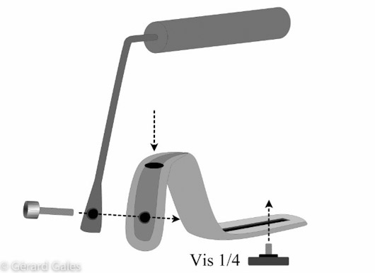

Commencez par enlever le rouleau en mousse afin de ne conserver que la tige avec sa poignée. Raccourcissez cette tige en la sciant au niveau de sa courbure en U. Martelez cette extrémité afin de gagner en largeur et pouvoir ainsi la percer plus aisément d’un trou de 6mm de diamètre. Prenez ensuite le support de gouttière en ne gardant que sa partie recourbée (à gauche sur la photo). Infléchissez si nécessaire sa courbure de façon à former un angle identique à celui de la tige avec poignée. Il faut alors pouvoir plaquer aussi parfaitement que possible ces deux éléments l’un contre l’autre. Il ne reste plus qu’à percer également le dos de ce support d’un trou de 6 mm, en regard de celui de la tige. Assemblez le tout avec le boulon de 5 mm et bloquez l’ensemble avec l’écrou placé sur la face interne du support. Ajustez éventuellement l’angle de la poignée de façon à ce qu’elle se présente exactement en parallèle avec la partie plane et rainurée du support de gouttière.
Elle se réduit ici à la mise en place de la vis de 1/4 de pouce au travers de la rainure, qu’il est préférable de maintenir à poste fixe par l’ajout d’un petit circlip ou d’une rondelle fine autour de sa tige (sur la partie non filetée). C’est sur celle-ci que viendra se fixer le camescope. Pour éviter qu’il ne tourne lors d’un mouvement de caméra un peu brusque, vous pouvez rajouter un petit téton dans le trou idoine que possède tous les camescopes, sur leur face inférieure à côté du trou fileté au pas 1/4. Au final, pour cacher la vis de 5 mm et faciliter le maintien de cet arceau, j'ai simplement rajouté une seconde petite poignée caoutchouc de récupération, en l’occurrence ici celle d’une mini torche usagée. N’importe quel autre modèle issu d’une bicyclette, d’un bâton de ski ou de randonnée pourrait très bien convenir.
