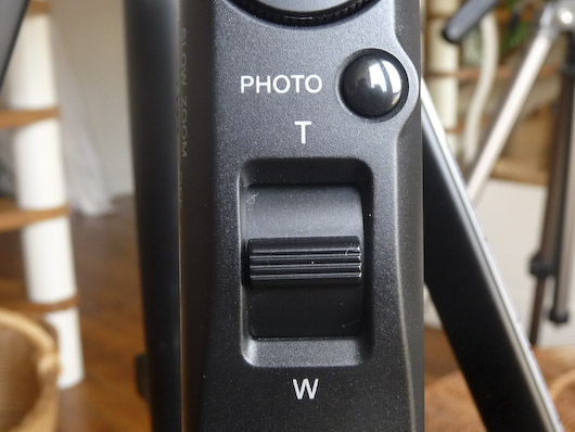

La particularité du trépied Sony VCT-60AV est d'intégrer une poignée-télécommande qui permet de piloter "à distance" le zoom, l'enregistrement, le On/off, de capter des photos à tout moment et même d'afficher un "Guide frame" Entendons-nous sur le terme "à distance". La télécommande est solidaire du trépied, même si on peut éventuellement dévisser complètement la poignée qui la constitue. Il ne s'agit donc pas d'une télécommande infrarouge, autrement dit les mouvements sur la poignée peuvent légèrement se répercuter sur le trépied. Alors quel intérêt me direz-vous !! Suivez le guide... |
En fait, la télécommande du trépied Sony possède au moins deux applications. D'une part, elle évite de toucher le camescope et minimise par conséquent l'incidence de la manipulation du camescope sur sa position précise. tentez par exemple de placer le camescope On/Off sans télécommande : il risquera de bouger et vous perdrez peut-être un cadrage que vous auriez soigneusement calé (surtout en moyenne et longue focale). Avec cette même fonction On/off sur la télécommande, le camescope ne bouge pratiquement pas pour ainsi dire, vous retrouverez votre cadre intact. |
Deuxièmement, la télécommande permet de combiner un mouvement combiné de panoramique et de zoom en effectuant l'opération d'une seule main sans avoir besoin de coordonner vos deux mains, alors que sans télécommande, c'est pratiquement impossible. En outre, la commande de zoom, à 8 vitesses (selon la pression qu'on exerce) est considérablement élargie, offrant un toucher inégalé. Ajoutons qu'une telle poignée-télécommande, comme elle est légèrement en retrait du camescope, peut éventuellement permettre d'effectuer un mouvement de zoom sans subir une projection de son ombre. Autre question légitime : quel intérêt représente le trépied Sony par rapport à mon trépied habituel et la télécommande infrarouge fournie avec le camescope ? En effet, la télécommande IR possède les fonctions de Zoom ou On/Off, permet de s'éloigner encore plus de l'appareil de prise de vues et ne comporte aucun risque de toucher le camescope ou de trébucher sur le trépied ! Mais la télécommande IR ne possède qu'un zoom à vitesse fixe et surtout, elle ne permet évidemment pas de réaliser un quelconque mouvement panoramique ou tout mouvement léger à distance. De plus, le capteur IR de la télécommande se situe souvent à l'avant du camescope. Lorsqu'en outre, l'utilisateur est placé de telle sorte que le camescope se trouve en dehors de l'angle de réception du faisceau infrarouge, la télécommande IR devient inutilisable !

On dispose même sur le côté d'une fonction Slow Zoom, autrement dit un zoom à la vitesse la plus lente qui, à l'instar du report de zoom sur écran, est à vitesse fixe, sans risque de s'emballer. |

Le trépied Sony VCT-60AV permet aussi de saisir des photos pendant la prise de vues depuis la télécommande. Pratique ! On peut également afficher un guide de prise de vues pour surveiller l'horizontalité du camescope.
