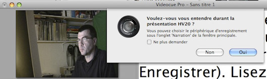

Pour que votre bobine apparaisse à l'écran, la méthode la plus simple sur Mac est d'exploiter la caméra iSight qui intègre probablement votre ordinateur. Condition, détenir un iMac de la génération G5 et suivantes (jusqu'aux iMac actuels), ou un MacBook/MacBook Pro. Vous n'avez rien à paramétrer, l'iSight capte tout automatiquement ! Alternative à l'iSight, connecter un caméscope en direct via la prise FireWire, ou utiliser une caméra compatible branchée sur le port USB.

Par exemple : sur vos quatre premières phrases, vous avez prévu de vous exprimer : vous placez donc l'icone de la source "iSight intégrée" à cet endroit. Tant que vous n'insérez pas une autre source, vous restez "à l'antenne". A la cinquième phrase, vous avez prévu de "lancer" un extrait de reportage : vous allez donc chercher cette séquence sur votre disque dur en l'ajoutant à la liste des médias. Puis vous placez l'icone de cette séquence sur la piste. Enfin, vous pouvez revenir sur vous à la fin du reportage en insérant de nouveau votre icone. Au passage, vous n'oubliez pas de sélectionner la bonne entrée micro (micro intégré, entrée intégrée, camescope...) dans l'onglet "Narration".
