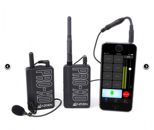

Le système PRO-XD repose sur un système classique composé d'un émetteur (PRO-XDT que Le fabricant nomme "transmetteur") et d'un récepteur (PRO-XDR). Vous placez le premier sur une caméra, ou un appareil photo, l'autre à la ceinture. Vous connectez à ce dernier un micro-cravate (EX-503XD + lavallière) proposé dans le pack.
Récepteur et émetteur sont très compacts (48x79x14 mm chacun) et vraiment très légers (68 grammes pour l'un, 62 grammes pour l'émetteur), à mettre en perspective du poids d'un système Sennheiser EW100 (160 à 195 grammes). Quand on porte à la ceinture 160 grammes, ça se sent...

Côté émetteur (ici à gauche), le sélecteur d'entrée (Input Selector) a 3 positions : vers micro (la position la plus classique), vers entrée auxiliaire, ou les deux (position du milieu).
Attention, l'entrée micro mini-jack 3,5mm de l'émetteur est une entrée mono. C'est là qu'on connecte le micro-cravate Azden EX-503XD.
Si la diode de l'émetteur reste allumée en permanence, le signal est bien reçu. Si elle clignote, cela signifie qu'elle tente de se synchroniser ou que le récepteur n'est pas allumé.
Pour sa part, l'entrée auxiliaire stéréo, en 3,5 mm de l'émetteur est une spécification relativement unique permettant d'utiliser une entrée Line. L'entrée peut servir par exemple à relier en stéréo un casque ou un mélangeur multi-canal (mixette). Evidemment, cette entrée ne fonctionne pas avec un micro.
On peut regretter que l'émetteur n'ait pas de prise casque, ça ne favorise pas un "Intercom".
Le micro-cravate est un classique modèle omnidirectionnel monophonique comme la grande majorité des micro-cravates. L'alimentation est assurée par l'émetteur auquel il est relié. Le jack est un 3,5mm. Il est fourni avec un clip de fixation et une mini-bonnette anti-vent, tout à fait classique. Par grand vent, la bonnette ne peut pas tout faire. D'après les préconisations communément admises, le micro-cravate doit être placé à 15 à 20 cm de la bouche du narrateur.

Côté récepteur, celui-ci se fixe de façon classique sur le sabot du DSLR ou de le caméra, la liaison s'effectuant par le cordon audio mini-jack à embout 3,5mm (fourni). L'antenne est courte et pliable, mais prenez garde à ce que le bout de l'antenne ne se voit pas dans le champ (normalement, non). Sinon, courbez l'antenne à 90° vers le haut, voire retournez le récepteur à 180° sur la griffe.
azden HF
Le récepteur possède un volume réglable. Il se compose de 10 incréments (10 paliers). Par défaut, il est placé sur le palier 4. On peut donc augmenter de 6 paliers ou diminuer de 3 paliers. Dès extinction du récepteur, le niveau revient sur 4. Dommage qu'il ne puisse pas revenir sur le réglage précédemment paramétré, car on peut être induit en erreur. Dommage aussi de n'avoir aucun écran de contrôle. Comment savoir à quel niveau sonore on se situe quand on ajuste le réglage sonore ? C'est impossible, il faut le juger à l'oreille... Aberrant, ce qui incite à laisser sur 4 tout le temps.

Notez enfin que l'adaptateur de câble Hx-i (fourni) est destiné à permettre la liaison de l'Azden avec des appareils compatibles comme les iPhone et iPad, ainsi que les smartphones et tablettes Samsung.
Cet adaptateur peut être utilisé sur le récepteur pour enregistrer le son directement sur le smartphone ou la tablette, si du moins ce dernier dispose du connecteur en question, ce qui n'est pas toujours le cas et peut nécessiter un adaptateur supplémentaire.
