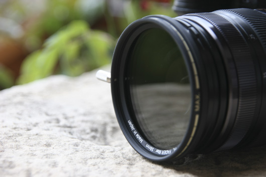

Le filtre ND Kenko va de ND3 à ND400, autrement dit une division de la quantité de lumière allant de 3 à 400. Les fabricants ne dépassent généralement pas 400 car la neutralité est préservée jusqu'à cette limite. Certains filtres descendent jusqu'à ND2 et d'autres montent à ND1000 ! A ND400, l'équivalence en termes de vitesse d'obturation est de passer du 1/50e au 1/20000e, le saut est donc déjà considérable.
Ce filtre ND fonctionne avec un système de deux couches de filtres polarisants, l'une linéaire, l'autre circulaire, hautement transparents. A la manière d'un filtre d'effet coloré, on fait varier la densité du filtre, permettant de réduire ou d'augmenter la quantité de lumière qui pénètre sur le capteur. L'ouverture et la vitesse d'obturation pourront ainsi rester constantes mais comme vous jouerez sur la quantité de lumière qui pénètre dans l'objectif, la PDC s'en trouve modifiée.
filtre kenko ND
Afin de bien manipuler le filtre, un petit levier peut se fixer, il évite de toucher la surface du filtre en tournant ce dernier, et rend la manipulation plus souple. Il a toutefois un inconvénient : selon sa position (Max), la protubérance du levier pourra gêner si vous posez l'appareil.
Le filtre comporte deux positions MIN et MAX qui servent de repères principaux avec toutes les densités intermédiaires possibles. Pour se repérer plus finement, le filtre est gradué par des intervalles qui séparent des traits horizontaux. Attention, la variation de luminosité en fonction de la rotation de la bague est exponentielle : très faible en position MIN, elle s'accroît considérablement vers la posiiton MAX. D'ailleurs les traits horizontaux s'épaississent au fur et à mesure qu'on approche de la poistion Max. La construction du double polarisant implique ce phénomène, le bon dosage est donc parfois délicat à obtenir.
