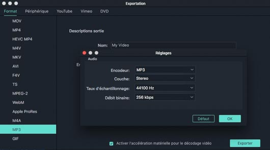

export filmora 9
A l'export, il est possible de paramétrer des encodeurs, couches, taux d'échantillonnage et débit binaire différent. Même du 5.1. On peut par ailleurs exporter en MP3 si besoin.
