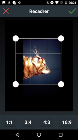

Le cadrage et le recadrage sont l'un des aspects les plus délicats. Déjà parce qu'il faut bien centrer la photo, centrage qui est conditionné à un positionnement correct du smartphone. Or le mobile n'a pas de "cales". S'il bouge un peu au gré d'un changement de diapo par exemple, la diapo suivante n'est plus centrée.
Ensuite, second problème : une fois recadrée, la photo remplit le cadre. Or si l'on recadre trop, la photo peut ne pas être de qualité suffisante pour supporter un agrandissement trop marqué.
Enfin selon son ratio, on peut être amené à sacrifier une partie de la photo si l'on souhaite un recadrage "plein pot".
