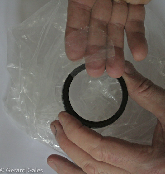

Il est à la portée de tous, puisqu’il suffit de glisser la bague adaptatrice à l’intérieur du sac en plastique (ouverture de préférence orientée vers le bas) et de la mettre en correspondance avec le filetage du filtre situé pour sa part à l’extérieur du sac. Je visse ensuite les deux parties optiques afin de prendre la matière plastique en sandwich.
housse-pluie
Pour cela, j’appuie fermement afin que les deux filetages mâle et femelle « prennent » mais je visse modérément car sinon la matière plastique risque de se déchirer. Enfin, à l’aide d’un cutter, je découpe délicatement la surface circulaire de matière plastique se retrouvant devant le verre du filtre. La lame tranchante doit être tenue à 45° et bien plaquée contre la bordure afin de ne pas risquer de rayer le filtre. Il n’y a plus ensuite qu’à extraire et jeter cette « pastille ».
