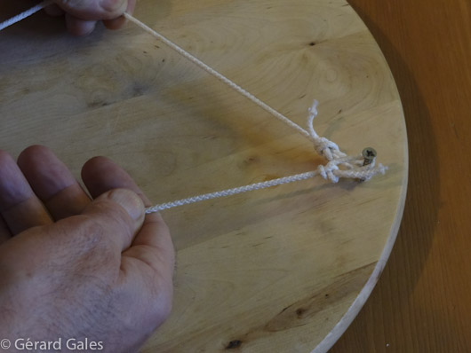

Je perce d'abord 6 avant-trous, répartis de manière équidistante sur le pourtour du plateau, en respectant une marge de 2 cm environ par rapport à la bordure externe, de façon à ce que la cordelette puisse s’y poser aisément. Je fixe ensuite les vis, en prenant soin de ne les enfoncer qu'à moitié. Sur l’une d’elles, je noue l’extrémité d’une première cordelette de 3 à 4 m de long et lui fait faire un tour complet de plateau en appui sur les autres vis. Je renouvelle ensuite l’opération sur la même vis avec une deuxième cordelette identique, mais en lui faisant faire cette fois-ci un tour complet en sens inverse. L’objectif étant de disposer d’une cordelette de chaque côté du plateau pour pouvoir, comme avec des rênes, le faire tourner à volonté vers la droite ou vers la gauche. Pour terminer, je leste le plateau afin qu’il ne risque pas de ripper lors de la traction. J’ai utilisé pour cela un lourd fer de hache qui, par chance, a de plus l’avantage d’offrir un plan incliné idéal pour caler mon camescope. Mais bien entendu, le calage aurait pu aussi se faire à l’aide d’un mini trépied.

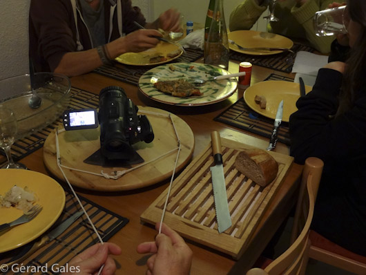

A table, ça tourne !
plateau schéma
Pour filmer, il me suffit donc de poser cette « machine à panoramiquer » sur la table (éventuellement dès le début du repas car elle peut réellement servir pour les plats) puis, au moment du tournage, d’y caler le camescope en contre plongée pour cadrer les visages des convives. Je place alors les deux cordelettes et ramène leurs extrémités sur le bord de la table (voire à ma place si je suis moi-même un convive). La manipulation est ensuite très simple : je tire sur la cordelette de droite pour une rotation en sens horaire et sur celle de gauche pour une rotation anti-horaire. Mais en prenant toujours soin de freiner légèrement l’autre cordelette avec la main, de façon à « durcir » le mouvement et obtenir ainsi une meilleure fluidité. Il m’est alors très facile de réaliser toutes sortes de panoramiques partiels ou à 360°, voire d’inverser le mouvement tout en filmant.
(S'offrir un panoramique à 360° sur un plateau )
