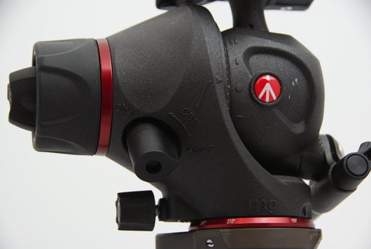

Pour que les mouvements verticaux soient bien amortis et que le caméscope ou l'APN ne pique pas du nez, les rotules vidéo sont équipées d'un système de contrebalancement. Inexistant sur les rotules d'entrée de gamme, simple sur les rotules moyennes et réglable sur les rotules professionnelles, ce maintien de l'équilibre est pourtant précieux pour les adeptes de la vue en plongée ou contre-plongée (sur la photo avec le Panasonic 3DA1, le caméscope tient dans cette position sans blocage).
trépied Manfrotto
4 niveaux pour l'équilibrage. Il nous a paru un peu faible, même au maximum. Augmenter la friction permet une bonne stabilité en position très penchée.
trépied Manfrotto
L'équilibrage existe, mais sans réglage. Du coup, il faut augmenter la friction pour obtenir une bonne tenue et le résultat n'est vraiment satisfaisant qu'avec un caméscope dont la masse est celle prévue par le fabricant (1,5 kg pour la rotule ci-dessus).
