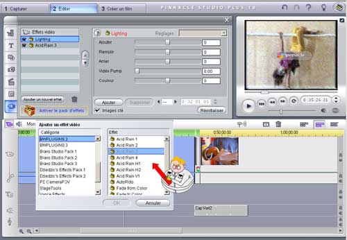

Effets
Pinnacle Studio
Studio 10 s'enrichit de nouvelles transitions (y compris en 3D) ainsi que de multiples plug-ins d'effets vidéo et audio. Bien. Mais comme toujours chez Pinnacle, la plupart de ces nouveautés est uniquement disponible d'origine en mode démo. Vous pouvez ainsi tester l'effet qui vous intéresse et s'il devient pour vous tout à fait indispensable, vous l'achetez, ce qui autorise le déblocage via Internet du pack le contenant. Une politique spécifique à Pinnacle et qui irrite parfois les utilisateurs. Cependant ce système n'est finalement pas si mal car dans bien des montages courants cette batterie d'effets spéciaux sophistiqués s'avère totalement inutile. Cela évite de faire payer d'énormes bibliothèques d'effets que le monteur de Studio n'utilisera peut-être jamais et par contre permet de conserver le prix d'achat de base du logiciel à un tarif très bas qui le rend accessible au plus grand nombre. Et vous passez à la vitesse supérieure selon vos moyens et uniquement si le besoin s'en fait sentir.

Il n'y en a pas moins de nouveaux outils inclus gratuitement, telle que la fonction d'Inversion vidéo (à ne pas confondre avec le filtre Inverser qui, lui, agit simplement sur les couleurs). Accessible via le filtre Vitesse (RTFX standard), cette fonction permet de dérouler le montage en marche arrière. Très intéressant pour analyser un mouvement ou créer un effet amusant de "rembobinage". On remarque par ailleurs la vitesse variable avec l'audio et surtout aussi le scrubbing audio, incontournable dans les programmes de montage pros. Pour rappel, c'est la possibilité d'écouter le son du clip sur la time line lors d'un déplacement lent ou rapide de la tête de lecture à la souris. Utile lorsqu'on doit se caler sur un son précis ! L'outil de montage automatique SmartMovie, quant à lui, bénéficie de présélections supplémentaires. Enfin la gestion et la recherche des fichiers Media est désormais plus facile grâce à l'outil Media Manager.
(Pinnacle Studio 10)
