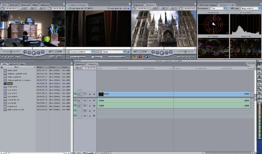

Monter en HDV natif
FCP
Point forts : cette solution en HDV natif, valable exclusivement pour FCP, n'entraîne aucune perte de signal puisque le flux MPEG-2 est capturé d'origine et traité (lu, monté) en natif. Par conséquent, dès la phase de capture, l'absence de conversion ne génère aucune attente. Autre avantage du HDV natif, la vidéo occupe la même quantité de données qu'en DV, le débit étant identique (25 Mbps). A titre de comparaison, les fichiers sont ainsi trois fois moins lourds qu'avec le codec intermédiaire AIC. Enfin, le transfert sur bande n'est pas soumis à l'obligation d'un réencodage. Seule une validation (conformation) est requise au moment de l'export pour corriger tout GOP éventuellement incompatible avec le flux HDV natif.
Points faibles : le HDV natif est très exigeant en termes d'affichage et de montage car l'affichage d'une seule image peut nécessiter le décodage de plusieurs images en amont ou en aval dans le flux vidéo. Et donc un recalcul du flux. Pour s'en sortir, une configuration musclée est requise : les spécialistes travaillent généralement avec un G5 Dual 2,5 Ghz ou un Mac Intel doté au minimum d'une Ram de 2 à 2.5 Go. Malgré tout, le nombre d'effets temps réel lisibles sera toujours réduit en HDV natif, tenez-en compte...
FCP
Procédure : elle est identique à celle pour l'AIC : menu Réglages audio/vidéo puis choisir au sein de la liste proposée le HDV 1080i50 (ou un des autres codecs HDV). Attention, FCP ne gère pas le 720p en 25i/s mais seulement en 24, 30 et 60 i/s.
