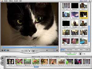

Montage de base
Le Visualiseur de clips (la piste de montage) est la section où l'on dispose les clips et où on y ajoute effets, transitions et titres. Le terme "Visualiseur de clips" est un peu impropre à notre goût car on peut le confondre avec le Rayon. Le principe est celui d'un glisser-déposer des clips du Rayon vers la Visualiseur de clips. Pour un montage express, libre à vous de glisser plusieurs clips à la fois. Dans ce cas Bien sûr, liberté totale : copier, intervertir, effacer, raccourcir, etc.
Pour couper un clip, on saisit deux petites poignées qu'on ajuste (il faut prendre le coup de main), délimitant ainsi la section à"élaguer". On peut rogner le clip au choix à partir de la piste de montage ou à partir du Rayon. Ladite fonction "élaguer" se prête - usage le plus courant - à la coupure d'un plan par son début et/ou sa fin. Mais on peut préférer ne conserver que le début et la fin du plan (couper ou Pomme+X). La séquence est alors tronçonnée en deux plans distincts qui apparaissent comme tels dans le Rayon (exemple : 18 et 18/1). Puis, on se débarrasse du clip inutile. On peut aussi scinder un clip en deux sur la tête de lecture. Avantage, une même séquence que le dérushage automatique aura acquise d'un bloc, peut présenter un intérêt à deux endroits. Sinon, l'utilité de scinder est de placer par la suite un titrage au milieu d'un clip ainsi divisé. Une fois le montage image effectué, on peut accéder à une piste de montage plus détaillée (la "Chronologie") sur laquelle apparaissent notamment 2 pistes audio supplémentaires pour musique ou commentaire.
Les clubistes apprécieront la fonction Nouveau projet qui crée un nouveau montage, permettant ainsi de travailler à plusieurs. Autre possibilité très intéressante, la création d'un clip fixe directement sous iMovie. Paramétré par défaut sur 5 secondes, on peut réduire sa durée à 0,5 seconde. En créant un clip fixe, on génère en réalité un clip supplémentaire (on n'efface pas le premier). Principal regret, l'absence de fenêtre Raccord (Trimming) comme sous Premiere. Seule consolation, en cas d'erreur, il existe 10 niveaux de Undo (retour arrière, Pomme+Z) sous réserve de ne pas avoir enregistré le projet (Pomme+S), sinon c'est exclu. A noter : iMovie, sous OS9 comme sous OSX, ne gère pas des images enregistrées en 16:9 par le camescope, les images apparaîtront étirées sauf à utiliser un plug-in payant (voir Effets).
