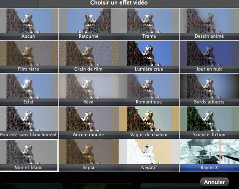

On récupère au passage 19 effets (iMovie 08 en avait décapité un certain nombre !) parmi lesquels le Grain de film, le film rétro, le sépia, la Trame, le Retourné, l'Eclat, les bords adoucis, etc.).
iMovie 09

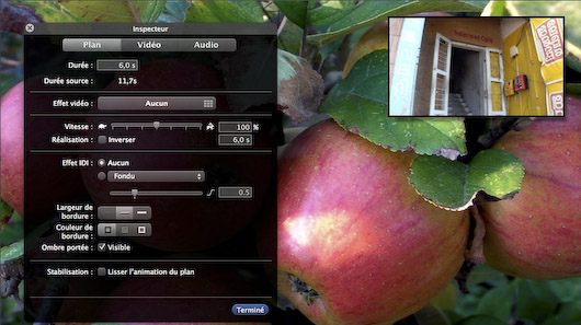

Les ajustements d'un plan, c'est également très précieux. Vous pouvez ajuster le plan, la vidéo, l'audio, rogner le plan et même effectuer une rotation. L'accès à l'éditeur de précision est directement accessible depuis tout clip (via un petit symbole). C'est pratique.
iMovie 09

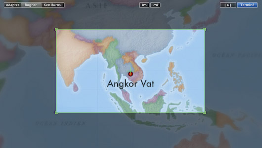

L'itinéraire Apple, sans être essentiel, est plutôt réussi (il rappelle un peu le fameux tracé d' Indiana Jones) même si le potentiel nous paraît largement perfectible (pour un iMovie 10 ?).
L'utilisateur dispose de plusieurs globes en 3D (4 en fait) de texture différente ainsi que 4 cartes planes. Vous définissez un point de départ et d'arrivée. Inutile de chercher à saisir manuellement des lieux sur une carte. Façon Google Earth, jusqu'à 1600 lieux sont déjà répertoriés dans la mémoire d'iMovie. Ainsi lorsque vous saisissez un pays ou une ville, voire même un site précis (monument, aéroport), tous les lieux se rapportant à votre demande s'affichent. Vous choisissez puis validez, et le lieu s'incruste automatiquement sur le globe, sans le moindre rendu ! Vous procédez de même avec le point d'arrivée. Le logiciel dessine alors une trajectoire en rouge qui va du point de départ à l'arrivée. Par défaut, la durée de l'itinéraire est de 4 secondes mais cette variable est ajustable, modifiant ainsi la vitesse. Un temps d'arrêt précède le point de départ et se prolonge après le point d'arrivée afin de laisser au spectateur le temps de bien visualiser le trajet. A noter enfin qu'on dispose aussi d'arrières-plans variés pour y superposer un titre par exemple.
1600 lieux, c'est bien mais il y a une forte probabilité qu'un lieu de votre choix n'y figure pas. Si vous en voulez davantage, il existe un logiciel imaginé par le néo-zélandais Craig Stanton, imovielocationeditor. Cette petite application toute simple vous permet d'ajouter vos propres lieux qui sont immédiatement entrés dans la bibliothèque d'iMovie. Fort pratique !
iMovie 09
Côté reproches, le dessin de la trajectoire n'est pas modifiable. Par exemple, on ne peut pas remplacer le trait plein par des pointillés ni modifier sa couleur (rouge). En revanche, si une des cartes vous déplaît, vous pouvez troquer une carte contre une autre, sans avoir à renouveler vos "points-clés" qui restent mémorisés. En outre, d'autres aménagements sont possibles. Le plus facile est de choisir un style de globe parmi la vingtaine de choix possibles : bords adoucis, science-fiction, éclat, trame, dessin animé ou pourquoi pas, ancien monde ! Une autre personnalisation possible est de rogner l'image. La faculté de rogner est intéressante car elle offre l'équivalent d'un zoom d'intensité variable sur une zone plus précise de la carte. Toutefois ne rognez pas exagérément, la définition de l'image en souffrirait.
iMovie 09
iMovie 09
En option, on peut appliquer l'effet Ken Burns qui permet de créer un mouvement sur la carte accompagnant le propre tracé mobile de l'itinéraire. A noter que quel soit le modèle choisi (globe ou carte), il est possible de n'entrer qu'un point de départ (ou d'arrivée). Dans ce cas, on applique juste un zoom plus ou moins lent sur le lieu choisi. C'est très pratique pour focaliser l'attention sur un point précis.
