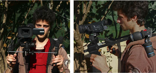

Créer très rapidement un support d'épaule simple
Réaliser cette transformation basique ne prend que quelques minutes. Je commence par ôter la petite butée en équerre, opposée à la poignée pistolet, et je la revisse dans l’autre sens sur la tige métallique. J’obtiens ainsi un embryon de « crochet » en mesure de s’appuyer derrière, sur mon omoplate. Mais celui-ci s’avère trop court pour être vraiment efficace. Je le rallonge en perçant sur le plat de l’équerre un trou de 6 mm et en y vissant 10 cm de fer plat de 40 mm que je recouvre ensuite de mousse, maintenue solidement par deux colliers en plastique.
RIG
J'entoure également de mousse la tige métallique du serre joint, de façon à rendre plus confortable l’appui horizontal sur l’épaule. Il ne me reste plus qu’à insérer ma rotule à l’avant sur le haut du bloc poignée-pistolet. Sur mon modèle, il a fallu au préalable que j’affine cette partie afin qu’elle puisse s’insérer plus aisément dans le U de serrage de la rotule (qui, à l’origine, est seulement prévu pour enserrer une fine vitre). Il n’y a plus qu’à installer le camescope dessus. Petit bonus du système : je me suis aperçu qu’en orientant le petit levier vers l’avant, cela procure une meilleure tenue du support via la main gauche et permet aussi d’orienter à volonté la rotule durant la prise de vues.
(Faire d'un simple serre-joint un support d'épaule façon RIG)
La version plus sophistiquée, façon "Rig"
rig
Je souhaitais cependant améliorer sa stabilité par une tenue à deux mains, comme le proposent les supports « Rig » du commerce. J’ai donc utilisé pour cela le second serre-joint, à qui j’ai fait subir les mêmes modifications qu’au premier. J’ai ensuite scié en deux parties la tige filetée de 6 mm et j’ai exploité ces deux morceaux pour relier les deux serre-joints entre eux. En jouant sur le vissage de la tige filetée, j’ai pu ajuster leur écartement à ma largeur d’épaule, de façon à ce que les deux « crochets » s’appuient bien sur mes omoplates. La tige filetée arrière est ensuite recouverte elle aussi de mousse. Puis, sur la tige filetée de devant, j’insère et je fixe solidement le restant de fer plat, sur lequel peut ainsi venir se poser ma rotule. Là aussi, je peux décaler à ma guise à droite ou à gauche la position de ce fer plat afin de positionner la rotule (en en conséquence le camescope) de la façon la plus confortable pour l’œil.
