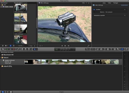

Le "truc" marche très bien puisque lorsque vous relancez FCPX, l'application n'affiche que les événements et projets visibles et masque les événements et projets qui sont placés sans les dossiers masqués. L'application est ainsi bien plus rapide à lancer. Bien sûr, si vous voulez faire machine arrière, il faut retransvaser les événements ou projets cachés dans les dossiers "non-cachés". |

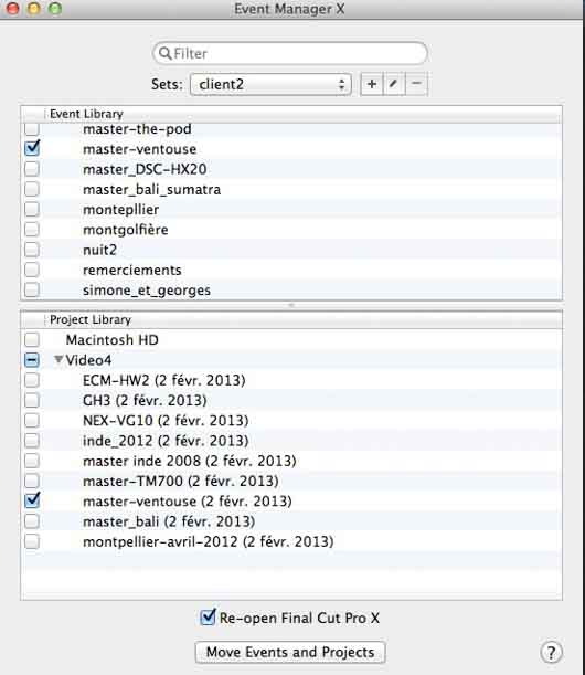

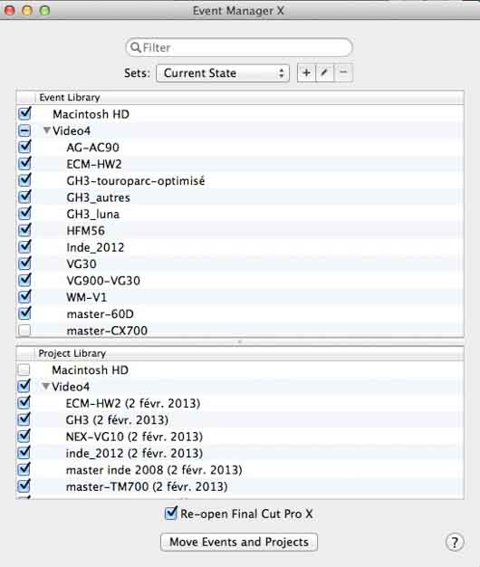

Mais il y a mieux, bien mieux, pour quelques dollars seulement. Il s'agit d'un petit utilitaire nommé "Event Manager X". En soi, il utilise le même principe que la solution Apple, à savoir il crée (à votre place) deux dossiers Evénements et Projets cachés. La première différence est que la seule manoeuvre manuelle à faire est de cocher ou décocher la case correspondant à l'événement ou au projet. Coché, il apparaîtra. Décoché, l'inverse. C'est extrêmement rapide à faire, d'autant que Event Manager a déjà tout listé pour vous dès le départ. C'est aussi sans risque d'erreur car la première solution (la solution Apple) implique de glisser-déplacer des éléments d'un dossier à un autre. Personnellement je n'aime pas faire ça, sauf quand j'y suis contraint. Ici, il suffit de décocher les événements ou projets dont vous ne voulez pas. On peut décocher / recocher en bloc si besoin. |
Event manager a un deuxième avantage, c'est qu'il permet de créer ses propres paramétrages : vous pouvez ainsi créer une combinatoire personnelle (appelons-la "client 1") qui combinera le projets du client 1 avec les événements de ce même client. Puis une seconde combinatoire (appelons-la "client 2" qui combinera les projets du client 2 avec les événements du client 2. Passer d'un paramétrage à l'autre s'effectue ensuite en un éclair sans rien cocher / décocher. On peut aussi imaginer créer un paramétrage par année ou par semestre. Ce n'est pas révolutionnaire mais c'est bien pratique ! |

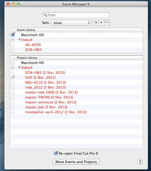

Event manager a un dernier avantage, c'est qu'il garde la trace de vos projets ou événements quelles que soient vos manipulations de disques externes. En clair, si vous avez déconnecté un disque externe qui comportait des projets ou des événements auxquels FCPX faisait référence, Event manager vous le "dit" en affichant en rouge ce qu'il ne voit plus, faute de disque ! Aussitôt le disque dur remonté sur le bureau, le rouge repasse au noir. Cette "traçabilité" pourrait même en inciter certains à ne plus hésiter à utiliser plusieurs disques pour stocker leurs medias, de peur de ne pas s'y retrouver entre les différents disques. Event manager X est proposé par "Intelligent Assistance", on connaît bien ce développeur puisque c'est lui qui a également développé l'utilitaire 7toX (voir test ici), application un peu plus sophistiquée (mais tout aussi simple à manipuler) qui permet de récupérer, moyennant quelques contraintes de conversion, des projets Final Cut Pro 7 ou 6 afin de les réintégrer sur FCPX. Event manager X ne coûte que 4,99 dollars, soit 3,7 euros ! Il est compatible avec Mountain Lion, Lion, et Snow Leopard. Vous auriez tort de vous en priver. |
