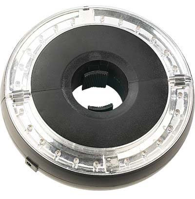

projecteur led pearl
La première solution nécessite l’acquisition d’un projecteur LED circulaire destiné initialement à venir se clipser sur le mât d’un parasol. Il faut choisir un modèle comportant le plus grand nombre d’ampoules LED blanches, c’est-à-dire délivrant un rendu lumineux de type « lumière du jour » et offrant le plus grand diamètre de trou central, de l’ordre de 50 à 60 mm.
Celui que j’ai trouvé sur le site Pearl à 9,90 euros possède 24 LED très lumineuses, son trou central est de 52 mm et il s’alimente avec simplement 3 piles AA offrant pas moins de 100 h environ d’autonomie.

Je vais exploiter ici l’éclairage de parasol à la façon de la célèbre torche annulaire pro Roundy, qui encercle un objectif afin de produire un flux lumineux bien homogène et sans risque d’ombre portée.

La première opération consiste à désolidariser les 2 parties emboîtables de l’éclairage parasol et supprimer les 2 pinces centrales à ressort qui gêneraient le passage de l’objectif. Dans la partie ne contenant pas les piles, je perce un trou de 4 mm de diamètre sur un des côtés, dans lequel je passe une vis filetée de 20 mm de long, que je bloque fermement avec un écrou et des rondelles. L’équerre de vasistas est ensuite tordue à 90°, à un tiers environ de sa longueur. La partie externe de la vis peut alors se glisser dans sa rainure, sur sa partie la plus courte. Un second écrou de blocage me permet de maintenir le disque.
Sur la partie la plus longue de l’équerre, je glisse ensuite la vis 1/4 (une petite rondelle en caoutchouc l’empêche de tomber) puis je fixe l’ensemble sous le camescope. Il ne reste plus qu’à affiner en horizontal et en vertical la position du disque par rapport à l’objectif, en faisant coulisser les deux vis dans la rainure de l’équerre. On termine en les serrant soigneusement.

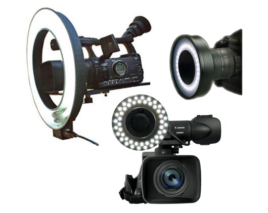

Coté pros : solution 1
éclairages Annulaires
Mon « RoundLED » perso me revient à moins de 20 euros. Un prix dérisoire en comparaison de celui du pionnier en matière d’éclairage annulaire, le fameux Roundy du fabricant Balcar, qui est vendu sur redDOT autour de 1000 euros. Mais avec ce disque composé d’un tube fluo 12V de 55 W (variable par potentiomètre), on est assuré de bénéficier d’une TC constante et d’une portée d’éclairage jusqu’à 6 mètres de distance. Montage sur semelle caméra ou sur bras. Fourni avec volet, diffuseur et batterie.
Autre matériel pro, plus léger mais de prix plus accessible : le Kaiser pro KR90, 30 x 3 LED, avec variateur, TC 5500 K, qui fonctionne sur accu rechargeable lithium-ion, livré avec bagues de 55 à 77 mm, chargeur et câble voiture 12 V pour 449,70 euros sur PointNodal. Inconvénient : on doit le fixer directement sur le fragile filetage d’objectif.
Enfin, j’ai trouvé un produit bien plus abordable : le Rotolight RL-48A, vendu également sur le site RedDOT à 125 euros seulement. Il permet d’obtenir différentes TC mais ne se place pas autour de l’objectif. Il vient en effet classiquement se fixer sur la griffe porte-accessoire de la caméra, comme une torche ordinaire, ou sur la bonnette d’un microphone déporté (donc risque d’ombre portée).
