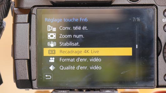

Sur les GH4-GH5, on peut jouer de deux façons avec la résolution : soit en exploitant la fonction du Convertisseur Télé étendu, dont l'usage peut être confondu avec celui du zoom numérique, soit en utilisant la fonction de Recadrage 4K (Live). Ces deux approches sont méconnues, voire considérées comme gadget. Pourtant, elles apportent des services intéressants, voire inestimables. Suivez le guide... |
Fonction Convertisseur télé ét.
Une autre fonctionnalité peu connue - et très peu utilisée des GH4-GH5, c’est la fonction convertisseur télé. C’est une fonction qui s’avère bigrement intéressante en FullHD tout particulièrement, malgré quelques défauts inhérents à son principe optique. |
Mais d’abord c‘est quoi exactement le téléconvertisseur ? C’est un effet télescopique interne aux GH4 / GH5 qui utilise les pixels du centre du capteur, permettant de multiplier la focale de base par un certain coefficient. On obtient ainsi une vue "croppée" d'origine en quelque sorte. La conversion télé reprend le principe que certains photographes ont pu connaître d'une focale longue obtenue grâce à un convertisseur optique comme le MC-14 par exemple. Sur un GH5, on peut ainsi - sans optique supplémentaire - multiplier la focale de base par x1,4 en UHD / C4K et par x2,7x en Full HD avec une perte relativement acceptable de la qualité. De plus, l'augmentation du capteur du GH5 à 20 millions de pixels (au lieu de 16 Mp) rend cette faculté encore plus remarquable. Cette fonction existait déjà sur le GH4 (2,4x en FullHD) mais pas en 4K. De plus, on gagne un peu de coefficient en FullHD sur le GH5. |
