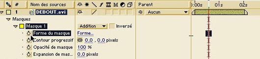

  • Créer maintenant une image-clé (cela revient à demander à After Effects d'enregistrer la forme du masque créé et de l'associer à l'image de la vidéo sur laquelle on vient de travailler.) Pour cela, dans la partie " montage ", developper Debout.avi puis Masques puis Masque 1 (figure 4):
Figure 4: on affiche les propriétés du masque entourant DEBOUT
Cliquer sur l'icone à gauche de " Forme du masque ": l'icone change (devient une sorte de chronomètre) et un losange se dessine dans la partie montage pour indiquer que l'on vient de créer une image-clé (figure 5):
Figure 5: on crée une image clé associant la forme du masque à l'image de la vidéo.

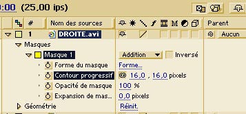

  • Dans la partie montage, cliquer sur les cases sous le cube pour transformer les deux vidéos en calque 3D:
  • Créer un masque qui entoure toute la vidéo DROITE. Mettre son “ contour progressif ” à 16 (pour que liaison avec GAUCHE se fasse de manière plus douce...) (Figure 3)
