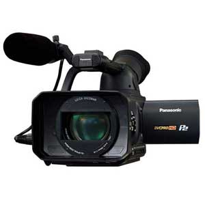

Le DVCPro HD, développé par Panasonic uniquement, exploite une carte mémoire flash P2 ("Professional Plug-in") de 4 ou 8 Go, tandis qu'une trappe est disponible par ailleurs pour enregistrer sur bande DV. C'est sur ce concept qu'est bâti l'AG-HVX200. Problème, les cartes P2 valent encore très chères.
Panasonic AG-HVX201

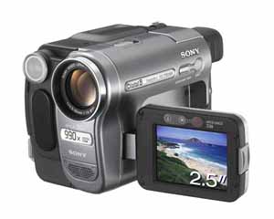

Le Digital8, (D8) est un ancien format En 2007, il a disparu des rayons. Le D8, qu'on ne trouve que chez Sony, exploite des K7 Hi-8, peu coûteuses, et la plupart des modèles peuvent relire d'anciennes K7 à ce format. Le signal est alors converti en numérique. Inconvénient du D8 : un encombrement plus important, très peu de modèles et des possibilités moins pointues qu'en DV.
Sony TRV270 et TRV480
