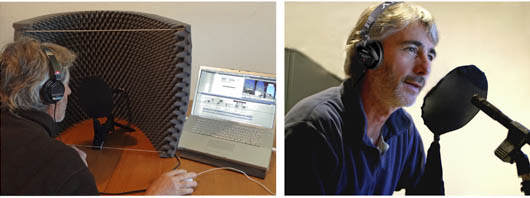

Enregistrer en direct un commentaire en voix off sur l’ordinateur, avec un microphone situé à quelques centimètres de celui-ci, est un exercice difficile. La proximité de l'unité centrale et de son système de ventilation plus ou moins bruyant, mais aussi les bruits ambiants, tout cela risque fort de « pourrir » la captation. Pour contrer cela, il faut isoler au maximum le commentateur et son microphone.
Voice Over
Mais tout le monde n'a pas la possibilité de construire chez soi une vraie cabine « speak » pro. L'alternative la plus intéressante pour des besoins ponctuels est donc de faire appel à un petit écran acoustique, qui, faute de supprimer totalement les bruits gênants, va tout au moins les minimiser efficacement. Et de compléter l’installation par l’adjonction d’un filtre anti-pop réduisant les « plosives » (les sons en « p », « b ») ou dentales (les sons en « t », « d ») qui peuvent produire un bruit (pop) déplaisant) et la sibilance (les sons en « s » qui sifflent exagérément). Des accessoires simples dont il ne faut pas se priver, d'autant qu'ils sont très faciles à réaliser et pour un coût réduit.
> LIRE LA SUITE : Se fabriquer un écran acoustique
La matière première essentielle est la mousse alvéolaire, que j’ai trouvée pour ma part sur le site Conrad. Elle est vendue sous une forme idéale de plaque souple de 1 m x 0,50 m, à 10,43 euros. Sur sa face inférieure lisse, j’ai tendu et fixé à la colle néoprène de simples bandes de papier aluminium de ménage (rouleau vendu en supermarché) afin de couvrir toute la surface de la plaque. L’objectif étant, comme sur les écrans acoustiques pros, de disposer d’une surface arrière réfléchissante capable de renvoyer les sons gênants tandis que l’autre surface interne alvéolée absorbe ceux qui réussissent à passer quand même.
mousse alvéolaire
Enfin, pour la maintenir en forme de demi-cercle, j’ai simplement fixé à ses quatre extrémités deux cordelettes tendues à la bonne longueur. Il n’y a plus qu’à positionner cet écran acoustique maison entre le microphone et la source sonore la plus « bruiteuse », qui est le plus souvent l’ordinateur lui-même.
(Améliorer sa prise de son en Voice Over)
Ajouter un filtre anti-pop
La matière première est aisément disponible en supermarché : du fil de fer de gros diamètre et une paire de mi-bas en nylon (noir), vendue en moyenne 3 à 4 euros. Pour fabriquer ce filtre, je coupe 70 cm environ de fil de fer et je crée un cercle de 15 à 17 cm de diamètre. Je recouvre l’extrémité du fil de fer avec du ruban adhésif afin de ne pas risquer de déchirer le mi-bas nylon que je glisse ensuite par dessus. Afin que ce dernier reste bien tendu, je noue son ouverture à la base du cercle avec un petit bout de ficelle.
filtre anti-pop
La partie restante de fil de fer permet de fixer le filtre autour du microphone ou de son support (pince, suspension souple). Il doit être positionné perpendiculairement à la capsule du microphone, à quelques centimètres devant. Pour obtenir une atténuation plus forte, il suffit de rajouter une ou deux couches de nylon, sans toutefois exagérer car une épaisseur excessive « mange » les aigus et risque en conséquence de modifier le rendu de la voix. Autres usages utiles du filtre anti-pop : éviter les projections de salive susceptibles d’endommager la capsule et aussi obliger le commentateur à conserver une certaine distance avec le microphone, que l’on peut ainsi déterminer à l’avance.
