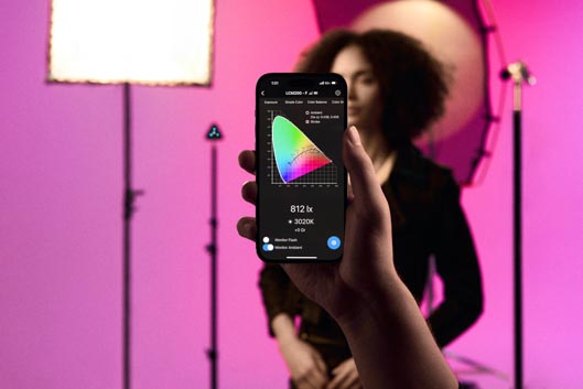

Contrairement aux posemètres classiques, le LightColor Meter ne mesure pas seulement l'intensité lumineuse, mais aussi la température de couleur et la valeur vert-magenta (dUV). Il est ainsi possible de déterminer rapidement si une source lumineuse est plutôt chaude ou froide et s'il faut des filtres de couleur supplémentaires. L'appareil est compatible avec les bibliothèques de filtres Profoto, LEE et Rosco, ce qui permet d'appliquer facilement la correction de couleur appropriée.
Une mesure effectuée à l'aide du LightColor Meter permet donc d'identifier et de résoudre les problèmes d'exposition et de rendu des couleurs avant même la prise de vue. Cela évite ainsi tout travail supplémentaire lors du traitement des images ou des vidéos.

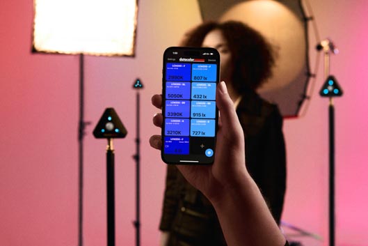

Grâce à sa connexion Bluetooth, le LightColor Meter transmet en continu les données mesurées à l'application Datacolor (iOS/Android). Vous pouvez ainsi surveiller les valeurs lumineuses en temps réel sans quitter le plateau. Plusieurs appareils peuvent également être synchronisés dans l'application afin de pouvoir enregistrer simultanément les conditions d'éclairage à différents endroits d'un plateau ou lors d'un événement.
