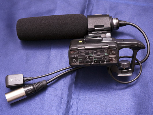

Signalons que le NEX-VG900 et peut-être le VG30 - ô surprise - peut être "customisé" avec un kit micro + boîtier XLR 2 voies (XLR-K1M), disponible aussi pour le Sony Alpha SLT-A99. Nous avons découvert son existence notamment sur ce site. Son prix est inconnu.
