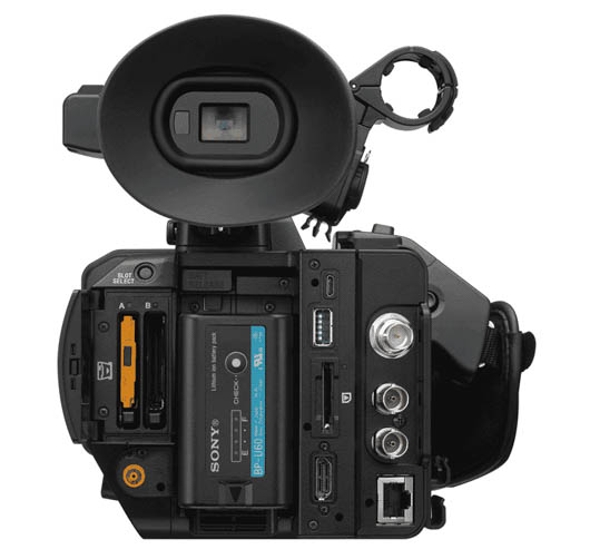

Connecteur SDI et composantes
SDI
C'est l'un des connecteurs les plus connus en pro. Acronyme de Serial Digital Interface, cette interface numérique est un très ancien (1989 !) protocole de transport et de diffusion du signal, bien qu'il équipe encore toujours les caméras professionnelles actuelles. L'immense avantage du connecteur SDI est que les données vidéo qu'il transmet ou qu'il diffuse ne sont pas compressées, préservant totalement le signal, et que le sous-échantillonnage est de type 4:2:2 sur 8, 10 ou 12 bits.
Son ancienneté a pour conséquence que le connecteur a dû s'adapter et évoluer : plusieurs normes se sont succédé : SD-SDI (270 Mb/s), puis HD-SDI (1,485 Gbit/s), 3G-SDI (2,970 Gbit/s), et UHD-SDI afin de pouvoir s'adapter aux débits plus importants de la vidéo : HDTV, UHD et cinéma numérique (2K, 4K, 8K).
composantes
En pro, on rencontre ausis du signal Commposantes qui sort dans ce cas par 3 câbles distincts vert-bleu-rouge.
