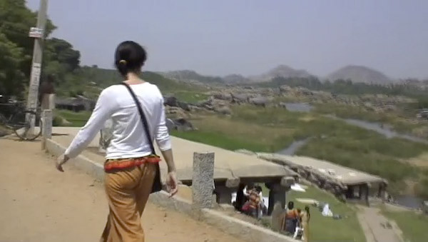

Pour parvenir à un travelling marché qui reste stable et relativement discret, il faut adopter une position peu orthodoxe : genoux légèrement fléchis pour amortir les cahots du sol. Vos pas doivent glisser tels des patins en rigidifiant le haut du corps. La réussite de tout travelling marché nécessite aussi d’anticiper les aspérités fréquentes de notre globe terrestre. Dans tous les cas, n'adoptez pas une marche naturelle, vous risqueriez l'échec.
Dans les rushes ci-dessus, à gauche, la marche a été naturelle sur un terrain très accidenté. Résultat, les cahots sont fréquents et nuisibles au bon visionnage. Seule la toute fin de la séquence montre des chocs moins prononcés et la beauté du décor fait un peu oublier les cahots.

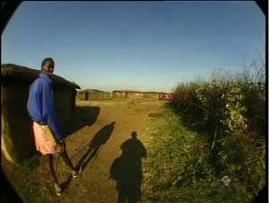

Changement complet de tactique ici sur un terrain presque aussi accidenté pourtant. On obtient une bonne fluidité grâce à 4dispositions :
1) un travelling avec jambes davantage fléchies.
2) un camescope tenu plus bas, donc plus proche du centre de gravité, voire tenu à bout de bras, (grâce à la poignée du camescope).
3) Une marche un peu plus lente, autorisant un meilleur contrôle de la vidéo.
4) enfin et surtout l'utilisation d'un semi fish-eye (qui provoque ici un vignettage). En effet, toute adjonction de grand-angle concoure à fluidifier les travellings marchés Inutile de prendre un tel accessoire pro, un x0,7 déjà fera l'affaire.

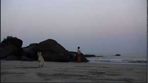

Ne vous désespérez pas si vous n'avez pas de trépied alors que vous souhaitez réaliser des vues stables. il existe toujours des appuis naturels efficaces, surfaces planes et n'ayez pas peur de vous vautrer par terre s'il le faut ! Ici il a "juste" fallu s'allonger sur le sable d'une plage avec la difficulté de ne pas frotter le camescope contre le sable et de l'orienter en légère contreplongée en s'aidant des deux mains. Un bon contrôle de la respiration a aussi été nécessaire. Les vues obtenues permettent de faire quasiment jeu égal avec un trépied, la discrétion en plus !
A défaut, un truc de pro consiste à emporter un sac vide, rempli de ce que vous trouvez sur place (sable justement ou terre...). Puis, placé sous le camescope, il offrira une bonne stabilisation et pourra épouser la forme voulue pour la prise de vues.
