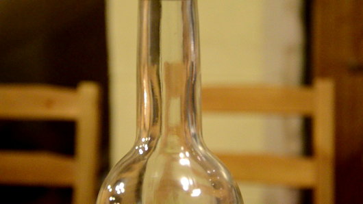

La mise au point n'est donc plus un obstacle comme sur les modèles précédents. Le point en mode vidéo est fait automatiquement et peut même être ajusté en continu ! Lorsqu'on vous dit que Nikon progresse vite. Sur cet appareil, vous pouvez choisir plusieurs modes pour l'autofocus :
- mode AF-S : l'autofocus fait le point puis maintient la même valeur pendant l'enregistrement. Si la luminosité est suffisante, c'est assez rapide et permet de filmer facilement.
- mode AF-F : l'autofocus est actif en continu et refait le point dès qu'il détecte un changement. Comme les caméscopes en mode normal. Nikon aurait-il trouvé la solution miracle ?
- mode manuel si l'autofocus est débrayé, ce qui arrive plus souvent que sur un caméscope standard.

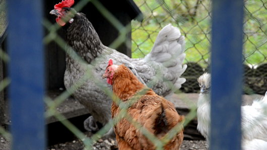

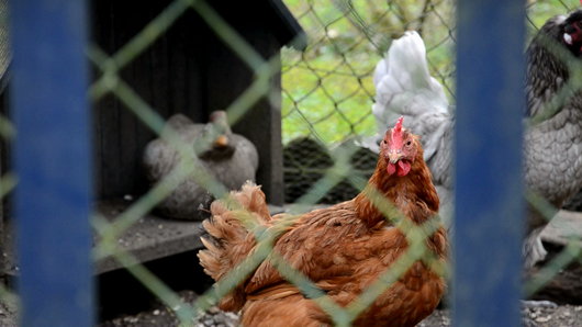

Le mode AF-F est donc prometteur, mais, dans les faits, il ne donne pas le résultat escompté. Bruyant, il ne peut pas décemment être utilisé avec le micro interne, mais ce n'est pas un problème si la bande son est prise à part, comme pour un clip ou un film musical. La détection de phase n'est pas toujours fiable et il arrive donc que l'autofocus permanent n'arrive pas à faire le point. Lorsqu'il y parvient, le pompage de l'objectif pour aboutir au point donne des images inexploitables. Ce mode donne l'impression que le boîtier possède la fonction autofocus continu mais que l'objectif ne suit pas. Et ce n'est pas une surprise, demandez à Panasonic ce que ça veut dire : des objectifs spécifiques, qui communiquent autrement avec le boîtier ! Car, pour faire une mise au point progressive, l'objectif doit savoir où faire le point AVANT de commencer, sans trop chercher ni pomper. Or l'objectif purement photo du Nikon n'est pas du tout progressif. Il est rapide, mais ne permet pas un autofocus permanent comme les vidéastes le souhaitent. La faible luminosité ne plaît pas non plus à l'autofocus par détection de contraste (donc en mode écran) qui se retrouve vite incapable de faire le point. Il reste donc une grande marge de progression de cet autofocus, tant dans sa rapidité que dans son efficacité en condition difficile. Il ne faut pas sous-estimer l'avancée que représente l'autofocus permanent dans un reflex, mais il faudra encore une amélioration pour que ce soit à la hauteur d'un caméscope standard.
Test Nikon D7000
Ci-dessus, vidéo brute (à télécharger) de l'autofocus en mode permanent
Si vous voulez faire un changement de plan de netteté correct, il faut donc passer en manuel et maîtriser la bague de mise au point. La manipulation est toujours bruyante, n'oubliez pas de brancher un micro externe dans ce cas. Même si c'est assez éloigné des habitudes des vidéastes débutants, la maîtrise de la bague de mise au point devient indispensable. Heureusement que celle de l'objectif est précise et facile à manipuler, comme on peut s'y attendre sur un objectif Nikon.
Test Nikon D7000
Ci-dessus, vidéo brute (à télécharger) d'un changement de point en manuel

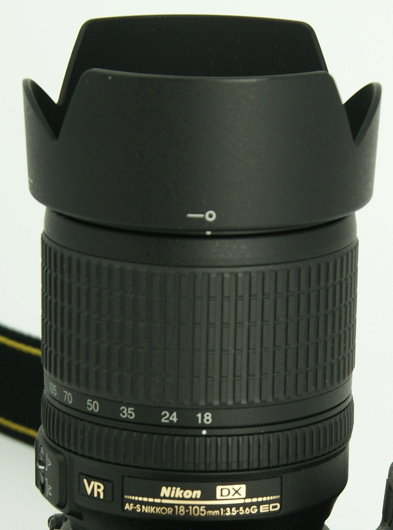

Le zoom fourni n'est pas tout à fait adapté à la vidéo, malgré ses deux bagues bien agréables. Un peu trop court, le zoom est manuel. En vidéo, cela a plusieurs conséquences :
- pas de zoom progressif ou lent, comme les zooms électriques. Ou alors avec une dextérité inhabituelle,
- zoomer fait du bruit et ça s'entend vraiment,
- le zoom peut être ultra-rapide. Si vous aimez les zooms "coup de poing", vous pouvez balayer la petite plage de zoom en une demi-seconde,
- avec le zoom fourni, la plage de zoom est médiocre (zoom 6x, équivalent à un 28-160 en plein format),
- avec le zoom fourni, la focale mini est de 18 mm, équivalente à un 28 mm. Les caméscopes grand public sont souvent incapables d'offrir cette focale. On est plutôt ici dans les domaine des caméscopes pro.
Test Nikon D7000
Attention à la stabilité de l'image lors du zoom : le fait de zoomer (tourner la grosse bague) déstabilise la tenue de l'appareil. Pas gênant en photo (on prend la photo après le zoom), mais ratage de plan assuré en vidéo si l'appareil n'est pas sérieusement immobilisé sur un pied. L'ergonomie photo rend compliqués les mouvements de caméras, dont le zoom. Par contre, le poids de l'ensemble (environ 1,3 kg) favorise la stabilité.
L'objectif est bien stabilisé (VR), nous pourrions nous en contenter. Mais les fabricants de caméscopes ont joué un vilain tour aux fabricants de reflex. Au moment où ces derniers gagnent des aptitudes certaines en vidéo, les caméscopes haut de gamme et professionnels proposent des stabilisateurs hybrides, mariant l'optique et l'électronique, qui compensent bien mieux les mouvements humains, et pas seulement les vibrations. Et ça, les appareils photo en sont incapables. La stabilisation d'un objectif photo comme celui testé s'avère inférieure à celle des derniers caméscopes, puisqu'il lui manque une compensation des mouvements, inutile en photo.
