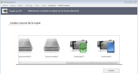

HD Writer s'installe en quelques minutes. Pensez à bien désinstaller votre antivirus si quelque chose semble clocher, certains antivirus bloquent HD Writer.  Une fois l'installation du logiciel achevée, la connexion du camescope au PC se solde par l'affichage d'une représentation graphique de ce dernier et l'indication numérotée des étapes qui vont suivre.
Petit piège : si vous avez un camescope à la fois à mémoire intégrée et à carte (ou à la fois à disque dur et à carte), les deux pictos s'affichent sur le logiciel. Ne vous trompez pas.

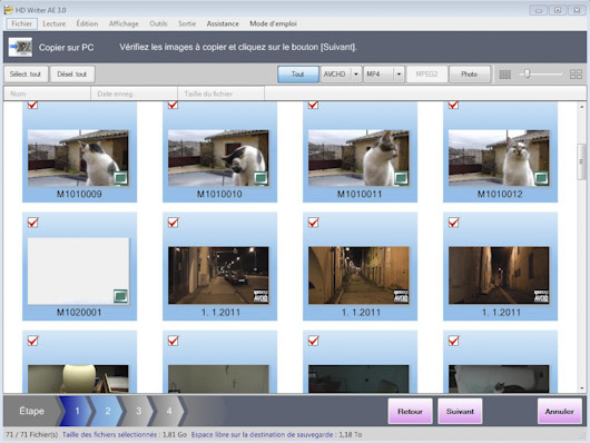

Dès l'étape suivante, si tout s'est bien déroulé, toutes les vignettes de vos fichiers s'affichent. Très rapidement car il n y'a aucune conversion de fichier à ce niveau, ce sont les fichiers bruts si vous préférez. Par défaut,  les fichiers sont tous cochés, prêts à être importés. Mais il suffit de tout désélectionner ("Désel. tout" en haut)  et de ne sélectionner que les fichiers qui vous intéressent. Ou de conserver vos fichiers cochés, et de désélectionner un par un. De ce point de vue, HD Writer fonctionne aussi bien que les logiciels payants qui n'ont rien de plus.
Un petit piège : si vous êtes sur "Tout" en haut, vous affichez à la fois les vidéos ET les photos. Mais comme les imagettes sont fixes, on ne différencie pas immédiatement vidéos et photos. Alors, ne choisissez pas "Tout" mais plutôt "AVCHD" par exemple.

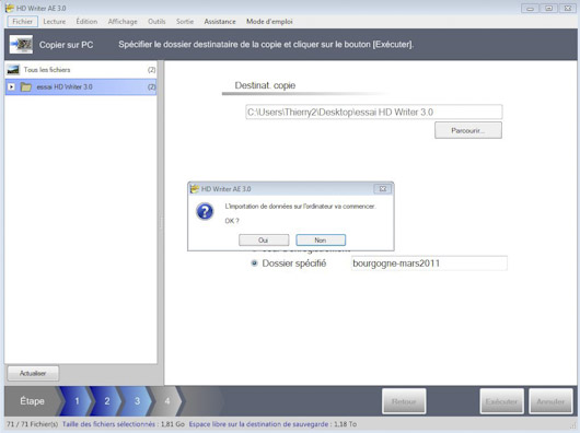

HD Writer AE 3.0
Dans l'étape 2, on vous demande le dossier destinataire, vous proposant le choix du sous-dossier précis où vous souhaitez capturer vos précieuses séquences. Spécifiez bien un sous-dossier (créez-le) dont le nom vous évoquera vraiment quelque chose.
HD Writer AE 3.0
La copie s'effectue alors vers le PC. La progression est rapide car la copie ne subit aucune conversion (certains logiciels convertissent les fichiers d'origine pour mieux les traiter, pas HD Writer).

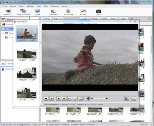

Vous voilà enfin avec vos séquences (ici au nombre de 8).  Les fichiers sélectionnés ont été importés puis ils s'affichent automatiquement dans l'interface générale. Vous pouvez alors les traiter comme bon vous semble, à savoir comme nous l'avons évoqué : prévisualiser vos séquences (dans une fenêtre de prévisualisation de taille moyenne, ou même en plein écran), les exporter vers une carte mémoire ou le site de partage  YouTube, capturer des screenshots de chaque vidéo,  éditer (scinder par exemple), ajouter des titres, de la musique, des fondus, ou encore  graver des images sur  disque blu-Ray ou DVD. C'est simple mais finalement assez complet et ça fonctionne bien.
La lecture des images est parfaitement fluide, nous l'avons vérifiée à chaque version de HD Writer, si votre PC a la puissance suffisante.

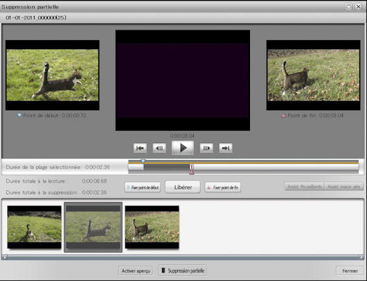

La suppression complète d'un fichier est possible mais également, la suppression  partielle d'un fichier est possible par le début, la fin ou même le milieu en posant un point d'entrée et un point de sortie. C'est assez facile. La zone à supprimer s'inscrit alors en grisé et la durée de la suppression s'inscrit.

A noter : les fonctions Scinder une scène et Supprimer une scène permettent de ne conserver que la section qui vous intéresse. Si l'on veut supprimer un clip, c'est la fonction Suppression de liste qu'il faut enclencher. Dans la version 3.0, c'st plus simple : on a Supprimer ou Supprimer partiellement.

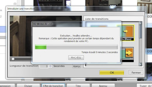

L'ajout de titres nous a laissé sur notre faim. Certes, il s'effectue avec la police et  la couleur de son choix ainsi qu'avec un éventuel fondu blanc / noir à l'ouverture. De plus, parmi les options intéressantes, on peut  assombrir le fond pour mieux faire ressortir le texte. Il est aussi possible de placer un titre en différents endroits (prédéfinis). Tout cela reste basique mais efficace et rapide.
Attention également aux diverses restrictions : une vidéo sur laquelle on a ajouté un titre ou une transition ne peut plus être éditée finement, c'est à dire divisée ou supprimée partiellement. Pire : un titre ne peut se situer que sur la scène en tête de liste sur la Time-Line... Impossible d'insérer un titre au milieu d'un montage !

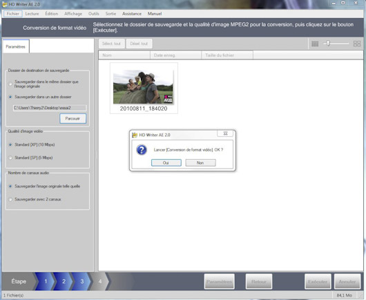

HD Writer permet aussi une chose très simple, quoique un peu dissimulée : la conversion en mpeg-2 ou mpeg-4 depuis le Menu Outil/Film/Conversion format. Une solution pratique si vous avez filmé en HD et que vous souhaitez, à des fins de partage, diffuser un DVD en 720x576 (SD). On vous propose même le choix entre deux débits, l'un maximum pour de la SD, à 10 Mbps (XP), l'autre plus faible, à 5 Mbps (SP) et deux choix de formats audio. La conversion s'avérera également salvatrice si vous avez filmé en 1080/50p, format peu oecuménique et que vous souhaitez convertir en AVCHD classique (1080i).
