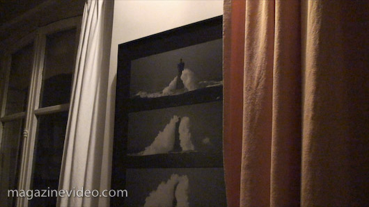

Sans torche (ci-dessus à gauche), ces joueurs de cartes demeurent dans la pénombre et l'image est très bruitée, malgré la présence d'une petite lampe d'ambiance qui éclaire verticalement les protagonistes. A droite, une fois la nuit tombée, je me suis servi de la torche intégrée du camescope (celle d'un Canon HV20) pour bien visualiser la scène. La puissance de la lampe (7 watts) reste toutefois modeste (bien qu'elle aveugle) et insuffisante dès qu'on éloigne le sujet à plus d'un mètre cinquante. Il faut donc éclairer en-deçà. |

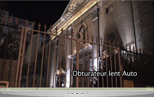

L'obturateur lent Auto au 1/25s est spécifique à Sony (voir la vidéo ci-dessus). Nous l'avons activé/désactivé afin de comparer le résultat obtenu pour la vue nocturne de cette place. Le rendu le moins bruité et le plus fidèle à la réalité implique de désactiver le mode "obturateur lent auto". On voit là l'importance de bien maîtriser ce mode qu'on aurait eu tort, dans le cas présent, de laisser activé. Attention, étant dissimulé dans le Menu, cet obturateur lent n'est pas très accessible. Sony devrait troquer le commutateur Nightshot directement accessible sur le flanc de l'appareil (alors qu'on a eu toutes les chances de ne jamais l'utiliser !) contre le mode Obturateur lent Auto !

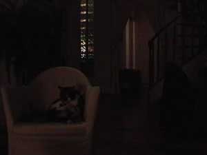

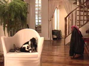

Ces 2 vues ont été réalisées avec le même éclairage ! Mais à droite, on a exploité le mode Night View (Panasonic). |
